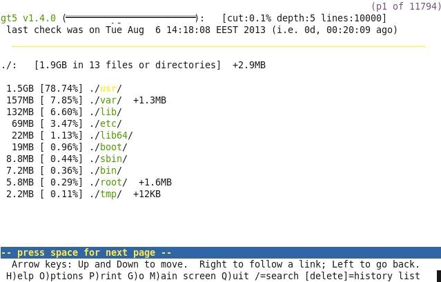

wget http://downloads.sourceforge.net/project/gt5/gt5/gt5%2C%20version%201.4.0/gt5-1.4.0.tar.gz
tar xvf gt5-1.4.0.tar.gz
cd gt5-1.4.0/
bash gt5 <tikrinama_pagrindinė_direktorija>
Pvz.: bash gt5 /
