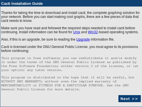

Apsilankius šiuo adresu bus pateikiami žemiau nurodyti langai:
2.1.
attachmentphpattachmentid40stc1d1384168322
Spaudžiame "Next >>".

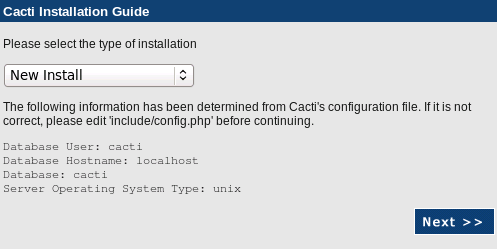

2.2.
attachmentphpattachmentid41stc1d1384168324
Paliekame "New Install" pasirinkimą ir spaudžiame "Next >>";

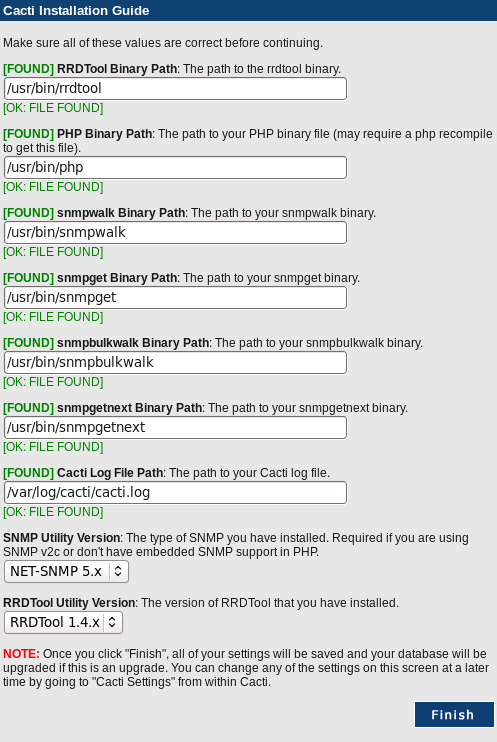

2.3.
attachmentphpattachmentid42stc1d1384168327
Šiame lange yra pateikiami keliai iki Cacti pagalbinių įrankių, ties visomis eilutėmis turi būti žalia spalva nurodyta “[FOUND]”. Pasirenkame "Finish".

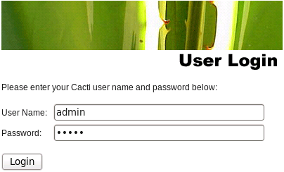

Pirmą kartą prisijungiant "admin" vartotoju prisijungimo duomenys bus šie:
User Name: admin
Password: admin
Prisijungus bus priverstinai reikalaujama pakeisti pagal nutylėjimą pritaikytą "admin" vartotojo slaptažodį.
Atlikus šiuos veiksmus mes esame perkeliami į Cacti valdymo pultą.

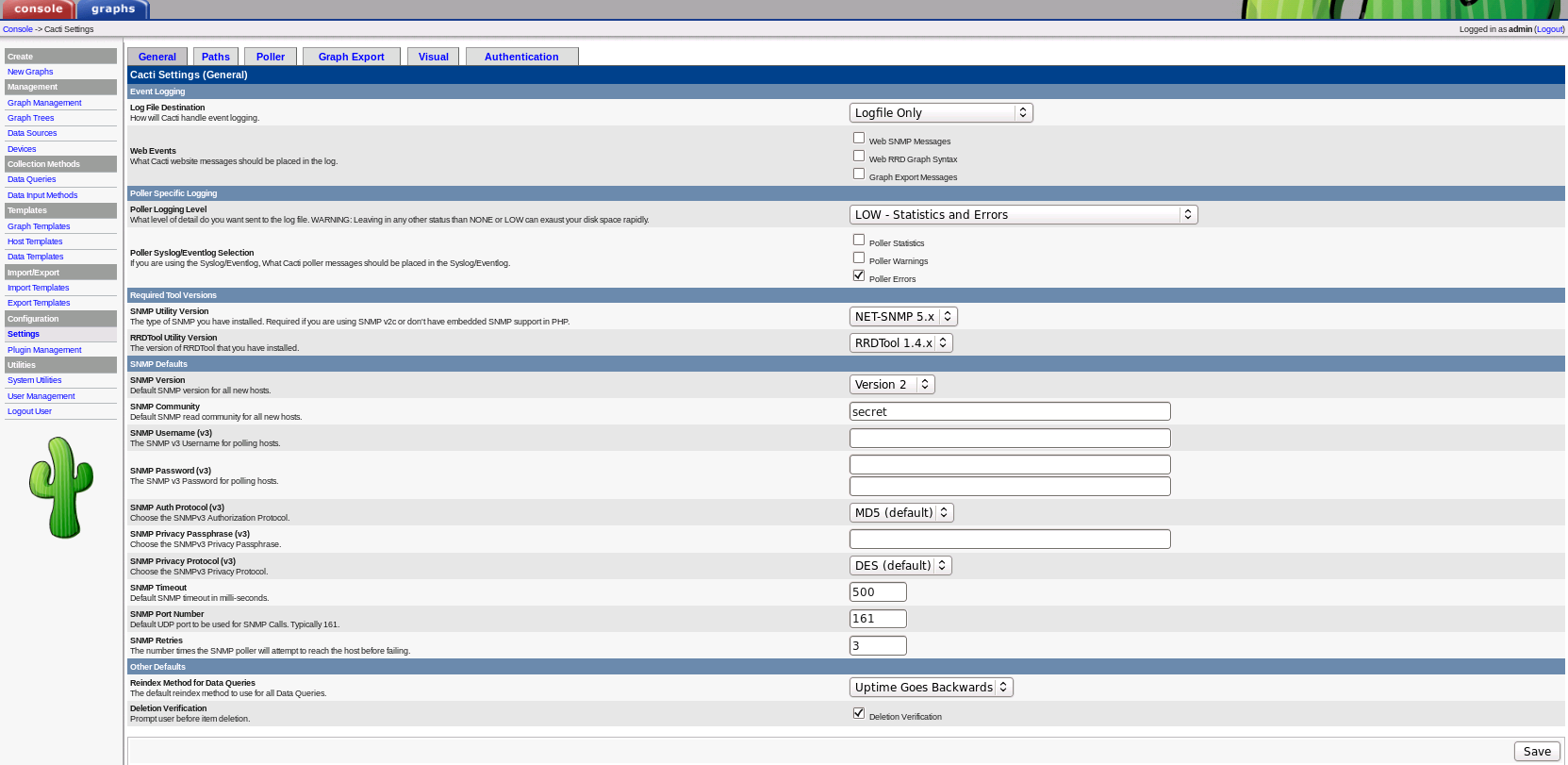

3.1. Kairėje Cacti valdymo pulto pasirenkame "Settings" ir "General" skiltyje nurodome šiuos duomenis:
SNMP Version: Version 2
SNMP Community: secret
Ir nuspaudžiame "Save".
attachmentphpattachmentid44stc1d1384168332

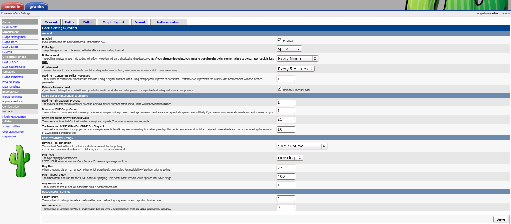

3.2. Pasirenkame "Poller" skiltį ir nurodome šiuos duomenis:
Poller Type: spine
Poller Interval: Every Minute
attachmentphpattachmentid45stc1d1384168335
Kas kartą pakeitus "Poller Interval" parametrą yra reikalingas kešo išvalymas. Tai atliekame kairėje pusėje pasirinkę "System Utilities" ir tuomet nuspaudžiame "Rebuild Poller Cache".

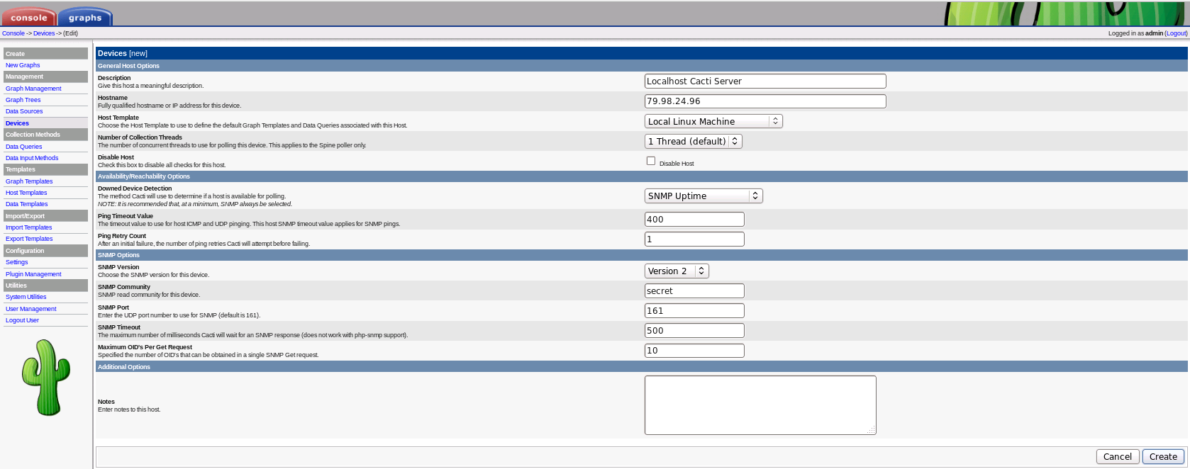

4.2. Viršutinėje dešinėje pusėje pasirenkame "Add", bei naujai atsidariusiame lange užpildome reikalingą įrenginio informaciją ir pasirenkame "Create":
attachmentphpattachmentid46stc1d1384168339
Pastaba: jeigu viršutinėje šio lango dalyje raudonomis raidėmis yra nurodytas SNMP klaidos pranešimas, serveryje įvykdome šią komandą:
service snmpd restart

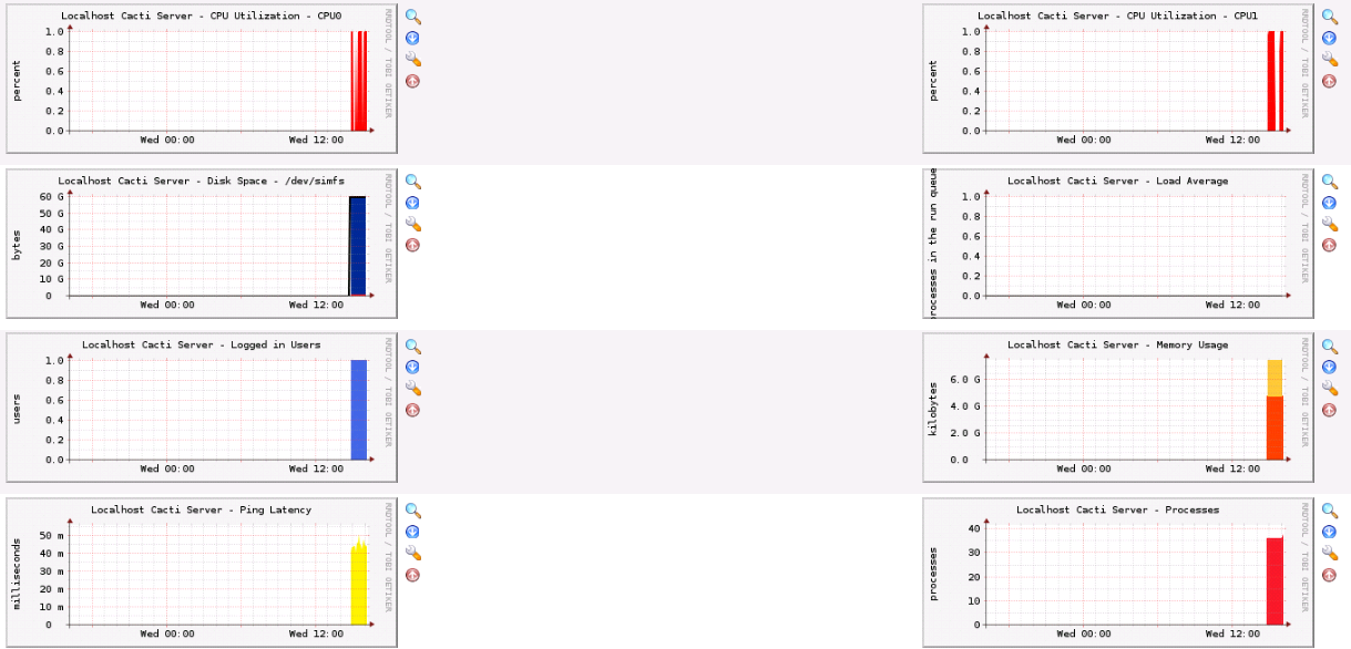

Rezultatas: Cacti monitoringo sistemai prireiks šiek tiek laiko, kad galėtų atvaizduoti sukauptus duomenis grafikuose. Siekiant peržiūrėti grafikus viršutiniame dešiniame kampe pasirenkame "Graphs" ikoną.
attachmentphpattachmentid47stc1d1384168342
